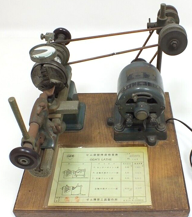

Believed to have been made in Switzerland, this lathe has also appeared in Japan as a slightly different version, the "Avanti". Could the lathe be Japanese? The paperwork with that version (the lathe was listed for sale in Japan) included a chart showing build tolerances with the text is in English and Japanese.

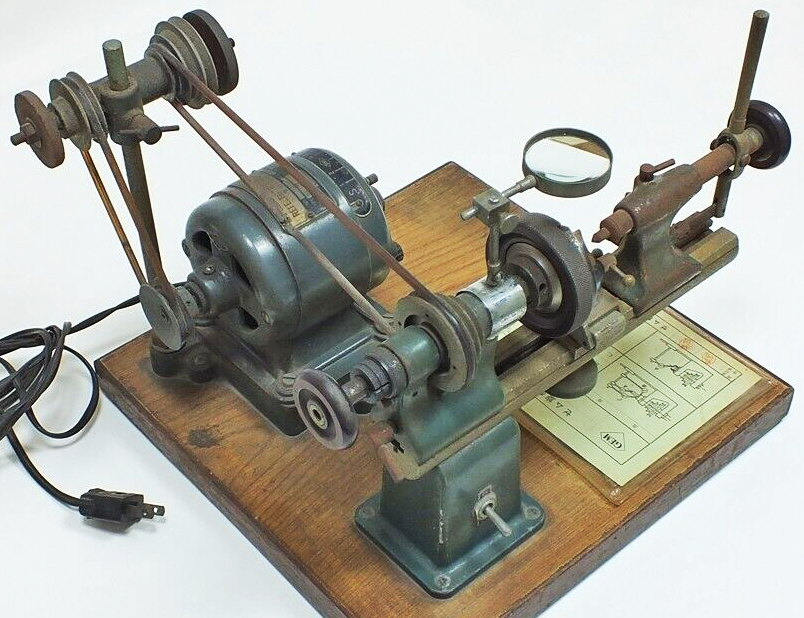

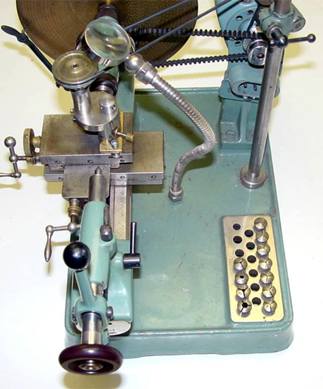

Unusual in being mounted on a substantial cast-iron base with rubber buffer feet, the Gem had both a neat, integrated main-motor mount and a post to carry an "overhead" for driving (as shown in the pictures of the blue-painted example) toolpost-mounted milling and grinding spindles. The back right-hand corner of the tray was machined to provide a collet storage area - though with provision for only 20, when twice as many could easily have been accommodated -  and in the middle of the base a mounting point tapped to hold the flexible stem of a magnifying glass.

スイス製と思われるこの旋盤は、日本では少し違うバージョンの「アバンティ」としても出回っている。 この旋盤は日本製なのだろうか? そのバージョンの書類(旋盤は日本で販売されていた)には、製造公差を示すチャートが含まれており、テキストは英語と日本語であった。

ゴム製の緩衝脚を備えた頑丈な鋳鉄製ベースに取り付けられているのが珍しく、ジェムには、すっきりとした一体型のメインモーターマウントと、(青く塗装された例の写真にあるように)ツールポストに取り付けられたフライスや研削のスピンドルを駆動するための「オーバーヘッド」を載せるポストの両方があった。 トレイの右奥の角は、コレットを収納するために加工され、その数はわずか20個であったが、その2倍は簡単に収納できたであろう。

The Gen "Avanti" lathe found in Japan
